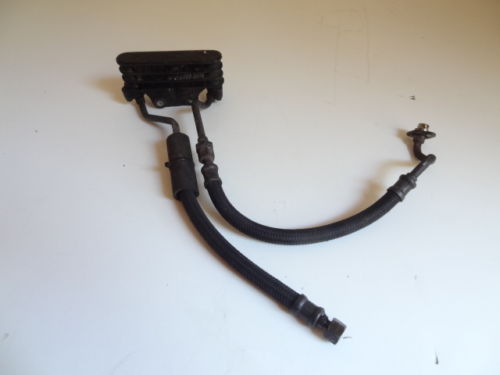

Installare un radiatore olio XT 10/05/2017 22:53 #7559792
  • Messaggi: 25925
Questo è il radiatore dell'1VJ....l'attacco inferiore ha la flangia metallica ad innesto..con Oring ....vedi se è simile a quello presente sul tuo motore..in teoria si....
Sul serbatoio è presente un innesto conico...ma questo non è un problema

La modifica è plu&play?
Il radiatore trovato è della 3AJ. in base ai tubi e gli attacchi dovrò solo posizionare e collegare i tubi al motore ed al serbatoio oppure necessiterò di adattatori?
