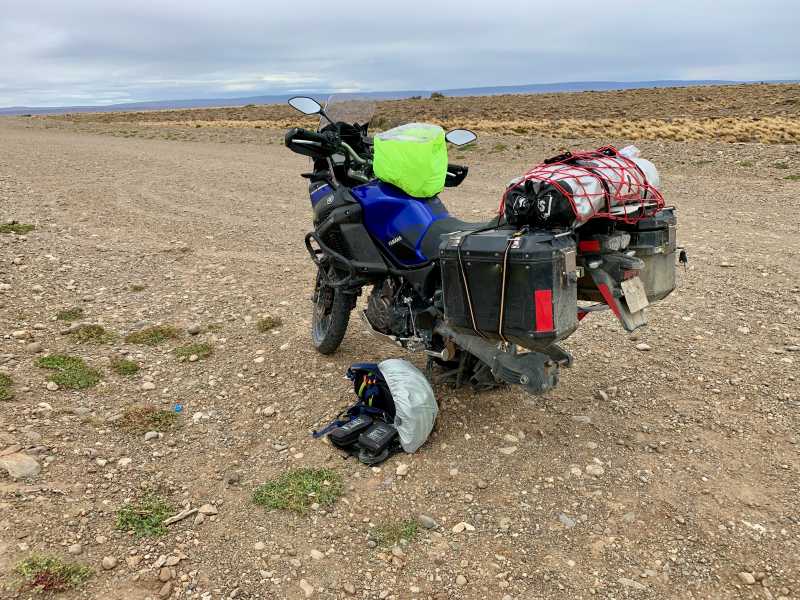

A me è capitato con il cerchio tubeless di serie del ST1200, su una strada ghiaiosa della Patagonia, la gomma si era stallonata, riparato il foro, uno stupido chiodino, con le bombolette non siamo riusciti a tallonarla. Abbiamo dovuto smontare il cerchio, caricarlo sul St1200 del mio compagno, il quale è tornato indietro per 50 km, per trovare l'asfalto, è stato fortunato che ha trovato quasi subito un camionista, che aveva il compressore a bordo ed è riuscito a gonfiarla.
Sono rimasto per un tempo infinito, abbandonato su una pista della Patagonia, sotto un vento pazzesco, freddo e in piu piogerellina, senza che passasse un 'anima viva, ma sapevo che il mio compagno di merende, non mi avrebbe abbandonato :musica:
